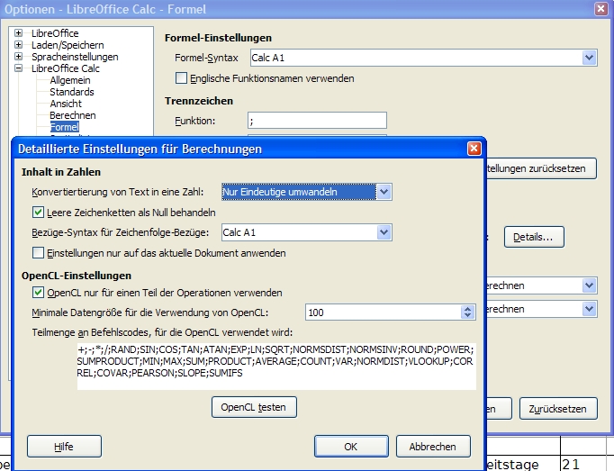

Ich habe den Jahreskalender_Dynamisch aus dem Thread Jahreskalender heruntergeladen. Mir gefällt er ganz gut, was mich stört sind die Fehlermeldungen bei Monaten die weniger als 31 Tage haben - bei den Kalenderwochen.
In Zelle A5 steht das Datum, in B5 die Formel für die Kalnderwoche
=WENN(WOCHENTAG(A5;2)=1;KALENDERWOCHE(A5;21);"")
Gibt es eine Abfrage die verhindert dass an Tagen ohne Datum keine Kalenderwoche eingetragen/abgefragt wird?
Du meinst wohl den Kalender aus diesem Beitrag.
Das liegt nicht an der Formel sondern an LO. Übrigens hättest Du das ruhig sagen können das Du mit LO arbeitest, denn so musste ich erstmal mühselig die einzelnen Office durchtesten bis ich rausfand das es an LO liegt.
So ein ähnliches Thema hatten wir hier schon mal, das LO der Übeltäter ist. Abstellen kannst Du das, in dem Du in den Optionen (siehe Hintergrundfenster) eine Einstellung änderst.
Bei Optionen ->Formel klick auf den Button Details (der im Screenshot zu sehen ist), und dann im Vordergrundfenster wie zu sehen die Einstellung vornehmen.
ABER ACHTUNG!
Nach der Änderung die Datei UNBEDINGT neu laden.

Hallo Balu,
erst mal Danke für deine schnelle Hilfe.
Ja genau diesen Kalender habe ich, das mit deinen änderungen hat funktioniert.
