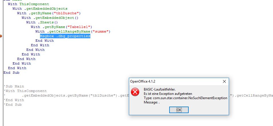

Stephan hat geschrieben: Fr, 12.01.2018 10:01 ...Also wirst Du den Code schon so schreiben müssen wie das richtig ist, nämlich...
Ok, da ich schon schrieb, keine BASIC-Erfahrungen zu haben, hab ich da eben was durcheinander gebracht... Ich dachte der Punkt gilt auch über Zeilen als Verkettung. Wegen besserer Übersicht habe das dann so geschrieben und so offensichtlich die BASIC typische Kette auseinandergerissen...
Jetzt kommt der Code durch bis zum Value
REM  *****  BASIC  *****
Sub Main
  With ThisComponent
    With .getEmbeddedObjects
      With .getByName("tblDusche")
        With .getEmbeddedObject()
          With .Sheets()
            With .getByName("Tabelle1")
              With .getCellRangeByName("summe")
                .Value  '<---- BASIC Exception
              End With
            End With
          End With
        End With
      End With
    End With
  End With
'Sub Main
'With ThisComponent
'		.getEmbeddedObjects.getByName("tblDusche").getEmbeddedObject().Sheets().getByName("Tabelle1").getCellRangeByName("summe").Value
'End With
'End Sub
mit dem Fehler:
BASIC-Laufzeitfeher:
Es ist eine Exception aufgetreten
Type: com.sun.star.container.NoSuchElementException
Ich weiß nicht welches Element nicht gefunden wird. Der entsprechenden Zelle habe ich den Namen 'summe' gegeben

Stephan hat geschrieben: Fr, 12.01.2018 10:50 ...
ich würde zu debuggen statt des ...
in den Code schreiben:
Msgbox .dbg_properties
Sub Main
  With ThisComponent
          With .Sheets()
              End With
            End With
          End With
        End With
      End With
    End With
  End With
gibt weiterhin Fehler...
