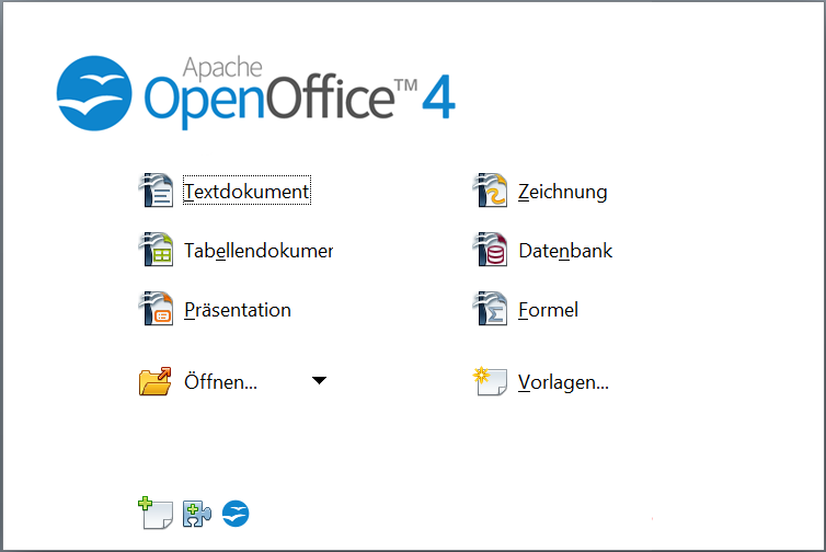

so sieht ApcheOpenOffice bei mir nach dem Start aus:
Und wenn man genau hinschaut, merkt man, dass man sich hier entscheiden muss, mit welchem Programmteil von OpenOffice man arbeiten möchte:
  • Writer ->Textdokument
  • Calc ->Tabellendokument
  • Impress -> Präsentation
  • Draw -> Zeichnung
  • Base -> Datenbank
  • Math -> Formeln
Wenn du jetzt einen leeren Bildschirm hättest, könntest du gar nicht mehr entscheiden, womit du arbeiten möchtest.

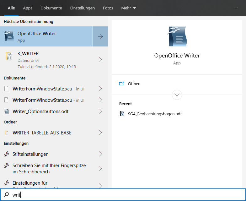

Es gibt natürlich Möglichkeiten, einzelne Programmteile direkt mit einer leeren Seite in diesem Programmteil zu öffnen. Wenn du also nur Writer öffnest, dann öffnet sich auch gleich ein leeres Textdokument. Dies geht z.B. unter Windows 10 so: Suche unter den Apps "WRITER"
und starte das Programm durch anklicken.
Du kannst es auch an die Taskleiste anheften.

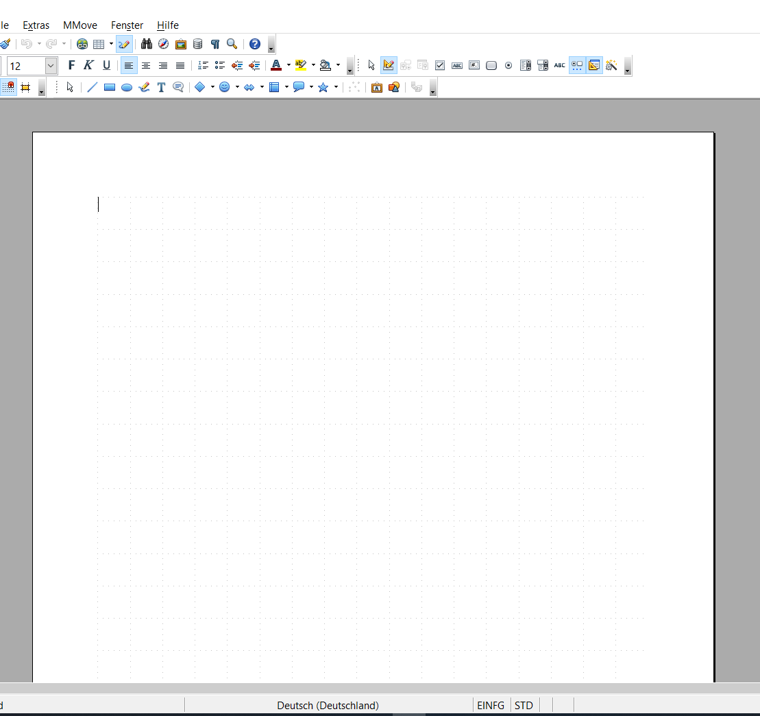

Das Ergebnis:

@ F3K: "Wenn du jetzt einen leeren Bildschirm hättest, könntest du gar nicht mehr entscheiden, womit du arbeiten möchtest." -> Da hatte ich einen Denkfehler: Da ich eh nur Writer und Calc benutze, dachte ich, ich könnte mit Tastenkürzeln arbeiten, was ja auch funktionieren sollte, wenn man ein Dokument öffnen will. Es geht natürlich nicht, wenn man ein neues Dokument erstellen will.
ABER: Deine Idee, beide Programme extra starten zu lassen, ist super, das kannte ich nur von MS Office. Hab mir die sofort mit eigenen Icons in die Taskleiste geschoben. :lol:
Ist es so auch möglich zu starten, ohne dass ein leeres Blatt erscheint? Also nix?
