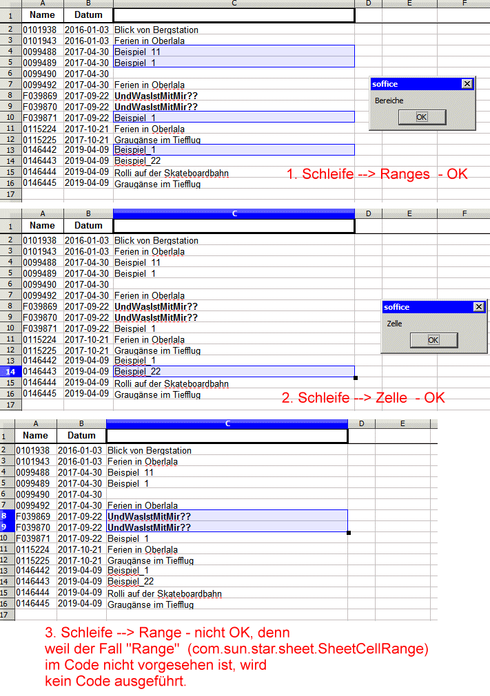

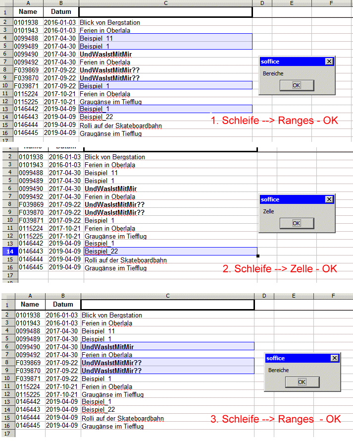

Schreibt man sich Msg-Boxen in den Code:
	oAuswahl = ThisComponent.CurrentSelection
	If oAuswahl.supportsService("com.sun.star.sheet.SheetCell") then
		Msgbox "Zelle"
		Dim Zeile(0) as Long
		Zeile(0) = oAuswahl.CellAddress.Row +1
		Zeilen_s() = Zeile()
		Zeilen_e() = Zeilen_s()
	End if
	If oAuswahl.supportsService("com.sun.star.sheet.SheetCellRanges") then '<-<-<-<-<-<-<-
		Msgbox "Bereiche"
		l = uBound(oAuswahl.RangeAddresses())
		Dim xZeilen_s(l) as Long
		Dim xZeilen_e(l) as Long
		For k=0 to l
			xZeilen_s(k) = oAuswahl.rangeAddresses(k).StartRow +1
			xZeilen_e(k) = oAuswahl.rangeAddresses(k).EndRow +1
		next
		Zeilen_s() = xZeilen_s()
		Zeilen_e() = xZeilen_e()
	End if
so das jeweils das Makro stoppt, kann man das auch besten verfolgen. Zunächst mit gefüllter Zelle C6:
nun mit leerer Zelle C6:

ein Zellbereich ist nicht Daselbe wie (mehrere) Zellbereiche
(hingegen zählt eine Zelle gleichzeitig als ein (einzelliger) Zellbereich, weshalb die Reihenfolge der Auswertung wichtig ist)

So einfach! und so begriffstutzig von mir, Du hast mir meinen Denkfehler ja schon vorher genau mitgeteilt; aber ich habe überhaupt nicht mit einer dritten Unterscheidung gerechnet. Dank Deiner aufwändigen Illustrierung habe ich es kapiert und es läuft alles. Vielen Dank!
