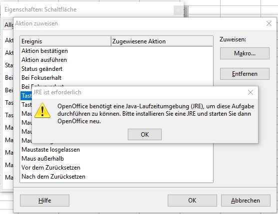

Re: JRE - wird nicht gefunden
Verfasst: Sa, 10.10.2020 19:27
Für einen Tipp, wo ich vielleicht 'falsch abgebogen bin' wäre ich dankbar.
Du hast mutmaßlich ein 64Bit Java installiert, OO benötigt jedoch immer 32Bit JRE, auch unter einem 64Bit Betriebssystem
Ich möchte in einer Calc ein Makro laufen lassen.
Dazu ist garantiert kein Java nötig, sondern lediglich beim Versuch das Makro z.B. einer Schaltfläche zuzuweisen fragt OO nach Java.
aber es bleibt auch immer an derselben Stelle hängen
wohl kaum deshalb weil kein Java da ist, denn dazu müsste das Makro selbst auf Java zugreifen (i.S. eine Java-Anwendung aufrufen), was sehr ungewöhnlich wäre und garantiert nicht bei Makros vorkommt die Du selbst in der Basic-IDE erstellt hast.

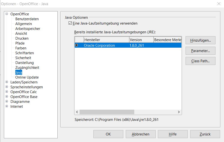

vielen Dank für Deine Hinweise. Das Erste konnte ich beheben. Java habe ich neu installiert. Obwohl an keiner Stelle abgefragt hat es jetzt offenbar die richtige Version installiert >>
2020-10-11 13_17_52-Optionen - OpenOffice - Java.jpg (63.5 KiB) 16918 mal betrachtet

Schildere doch bitte einmal was Du genau tust und was es für Meldungen hinsichtlich Java gibt und was passiert wenn Du diese Meldungen einfach ignorierst.
Schön wär's, man könnte auf JRE verzichten. Sobald ich ein Button aus dem Formular oder aus einer Symbolleiste mit einem Makro verbinden möchte, bekomme ich eine Fehlermeldung bzgl. fehlender JRE, aus der ich nur mit ESC-Dauerfeuer rauskommen kann (s.o.). Für den Gebrauch von Steuerelementen scheint man an der JRE nicht vorbeizukommen.
stimmt
stimmt nicht.
Ich habe es jetzt extra selbst ausprobiert, damit mich mein Gedächtrnis nicht trügt, und es klappt:
DRücke mehrfach OK (bei mir 15 Mal) um die JRE-FEhlermeldung zu beenden und danach kommt der Makrodialog um das Makro z.B. einer SChaltfläche zuzuweisen und anschliesend funktioniert die Schaltflächje/das Makro ganz normal.
Zwar unbequem aber es geht.
