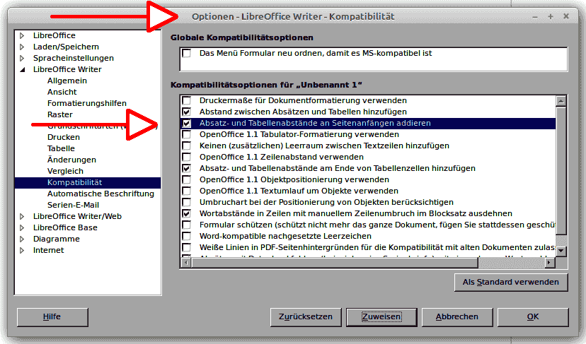

Butch hat geschrieben: Mi, 03.02.2021 14:52zwischen zwei Absätzen jeweils eine Leerzeile befindet, passiert es bei Seitenumbruch oft, dass diese Leerzeile am Anfang der neuen Seite aufscheint.
Schwierige Frage. Ich interpretiere deine Aussagen mal so:
Das passiert dann, wenn der Abstand oberhalb des Absatzes definiert wird (Frage: Wieso nicht unterhalb?).
Für solche Fälle muss man ein wenig im Menü Extras | Optionen | Writer | Kompatibilität kramen. Addition abwählen.
