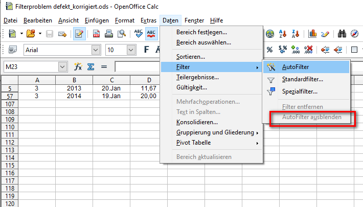

Danke auch für die korrigierte Version. Ich habe in Deiner Version zwei, drei mal verschiedene Spalten gefiltert und dann versucht den Autofilter zu löschen. Als Option habe ich "Autofilter ausblenden" gewählt und schon habe ich den Defekt, der nicht mehr mit Bordmitteln zu reparieren ist.
ausgegraut
ausgegraut
Autofilter 01.png (29.52 KiB) 7056 mal betrachtet
Hier die Datei:
Filterproblem defekt_korrigiert.ods
wieder kaputt
(14.45 KiB) 324-mal heruntergeladen
Alles markieren und mit rechten Klick auf die Zeilen und "einblenden" kann man zwar den kompletten Inhalt incl. Filterleiste wieder anzeigen, aber der Filter ist dennoch hinüber.

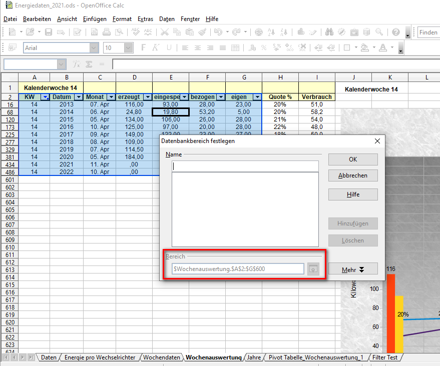

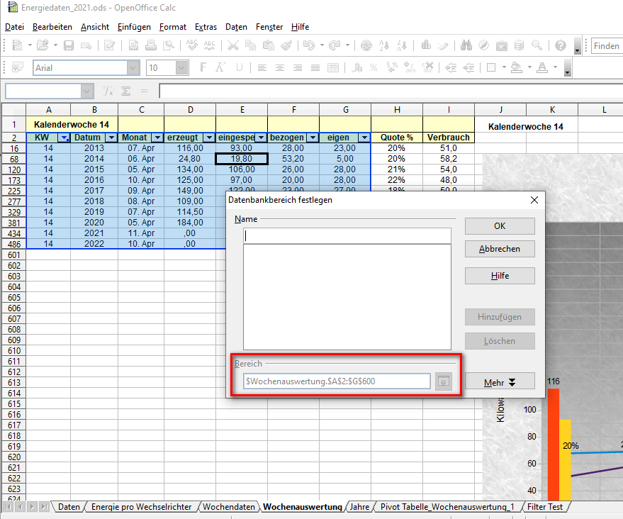

war der Filterbereich nach unten bereits großzügig dimensioniert weit über die bereits gefüllten Zellen hinaus, da ja ständig neue Werte hinzukommen und man nicht laufend den Filter anpassen will.
Deswegen müsste man sich zur Ermittlung des genauen Datenbereiches, für den man den Autofilter nochmal neu setzt um den Defekten zu killen, den Bereich erstmal ermitteln wenn man sich es nicht aufgeschrieben hat.
Etwa mit
Daten --> Bereich festlegen:
Datenbereich für aktiven Filter
Autofilter 03.png (111.23 KiB) 6943 mal betrachtet
Wenn man den zu löschenden Bereich nicht genau trifft, gibt es nochmehr Kuddelmuddel :shock:
Aber mit Stephan's Makro funzt das ja prima.
