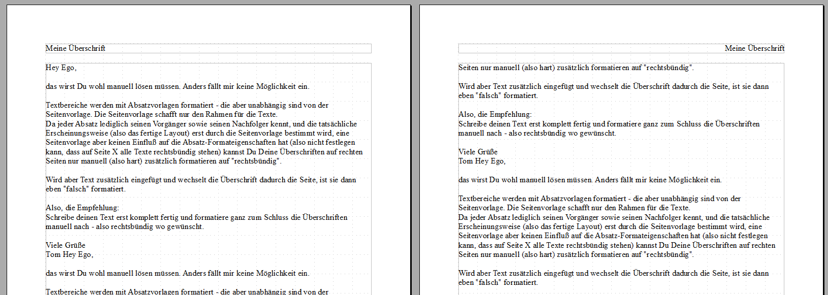

habe gerade gefunden, dass es doch geht, schaut euch das Seitenformat genau an.

Du sprichst jetzt aber von der "Seitenüberschrift" in der Kopfzeile, oder? Das ist schick, doch ich hätt's für die Überschriften im Fließtext gebraucht ;-).
