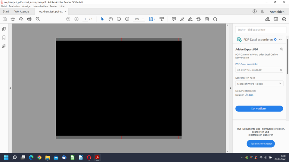

Delabarquera hat geschrieben: Do, 25.08.2022 15:33 die Breite wird aber abgeschnitten,
Kann ich bei mir nicht feststellen.
2022-08-25 16 31 13.png (78.61 KiB) 72202 mal betrachtet

"Kann ich bei mir nicht feststellen."
Aber hier fehlt auch der Außenbereich Links / Rechts mit den Beschnittmarkierungen, oder?
Re: PDF-Export funktioniert nicht richtig
Verfasst: Fr, 26.08.2022 09:53
von Mondblatt24
Delabarquera hat geschrieben: Fr, 26.08.2022 09:33 Aber hier fehlt auch der Außenbereich Links / Rechts mit den Beschnittmarkierungen, oder?
Ja, hast recht, sorry.
