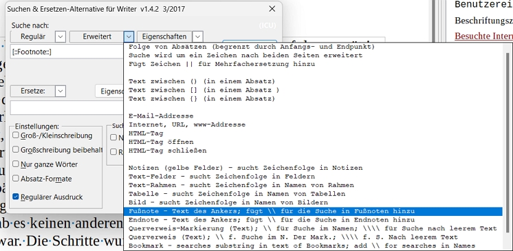

Sahara1 hat geschrieben: Mi, 22.02.2023 18:32 Wie kann ich diese Fussnoten automatisiert herauslöschen
Z. B. über die Extension AltSearch.
https://extensions.libreoffice.org/en/e ... for-writer
2023-02-23 06 46 47.jpg (198.64 KiB) 6623 mal betrachtet
