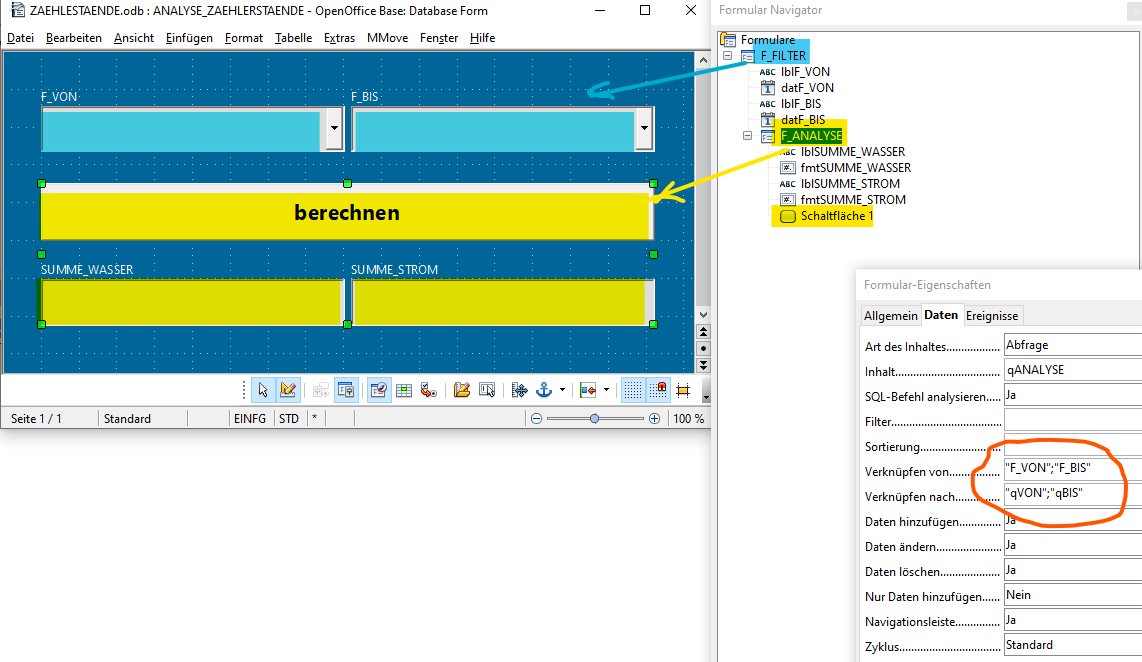

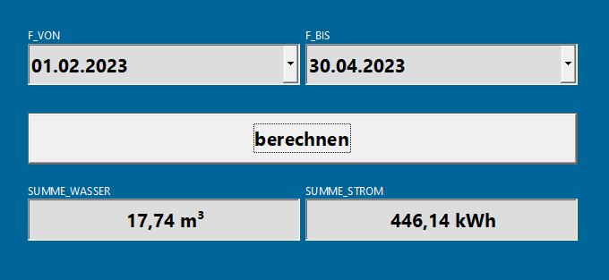

ich habe dir eine kleine Beispieldatei gebastelt.
Abfrage:
SELECT MAX( "WASSER" ) - MIN( "WASSER" ) AS "SUMME_WASSER", MAX( "STROM" ) - MIN( "STROM" ) AS "SUMME_STROM" FROM "T_ZAEHLERSTAENDE" WHERE "DATUM" BETWEEN :qVON AND :qBIS OR :qVON IS NULL OR :qBIS IS NULL
Formularverknüpfung in Formular ANALYSE_ZAEHLERSTAENDE:
Ergebnis:
Viel Erfolg Gruß R

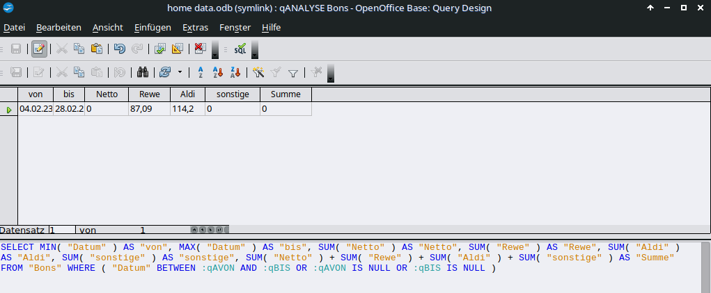

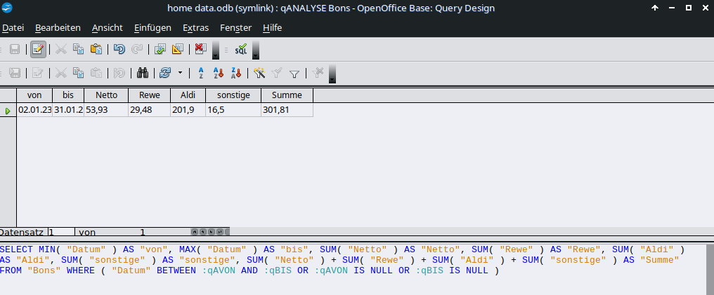

Hallo Leute,
ich habe eine Abfrage für eine Tabelle erstellt in der Ausgaben abgelegt sind. Die Felder:
Datum, Aldi, Netto, usw.
Problem:
Frage ich den Zeitraum 1.1.23 bis 31.1.23 ab stimmen die Summen
Frage ich den Zeitraum 1.2.23 bis 28.2.23 ab ist die Endsumme 0.
Wieso macht er es für Januar und nicht im Februar? (Kriterien???)
ich lege beide Ergebnisse bei
