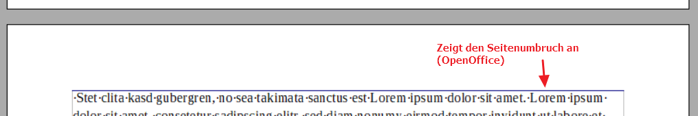

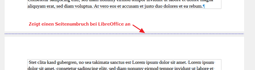

Weil am Ende von Seite 6 ein manueller Umbruch (Einfügen → Manueller Umbruch → Seitenumbruch ► mit Vorlage ">= Seite 7 mit Fußzeile") eingefügt wurde (also ein Wechsel der Seitenvorlage).
Es ist optisch bei OpenOffice Writer auch nicht gut bzw. gar nicht zu erkennen, wenn Ansicht → Textbegrenzungen ausgeschaltet ist.
Besser zu erkennen ist ein Seitenumbruch bei LibreOffice:
