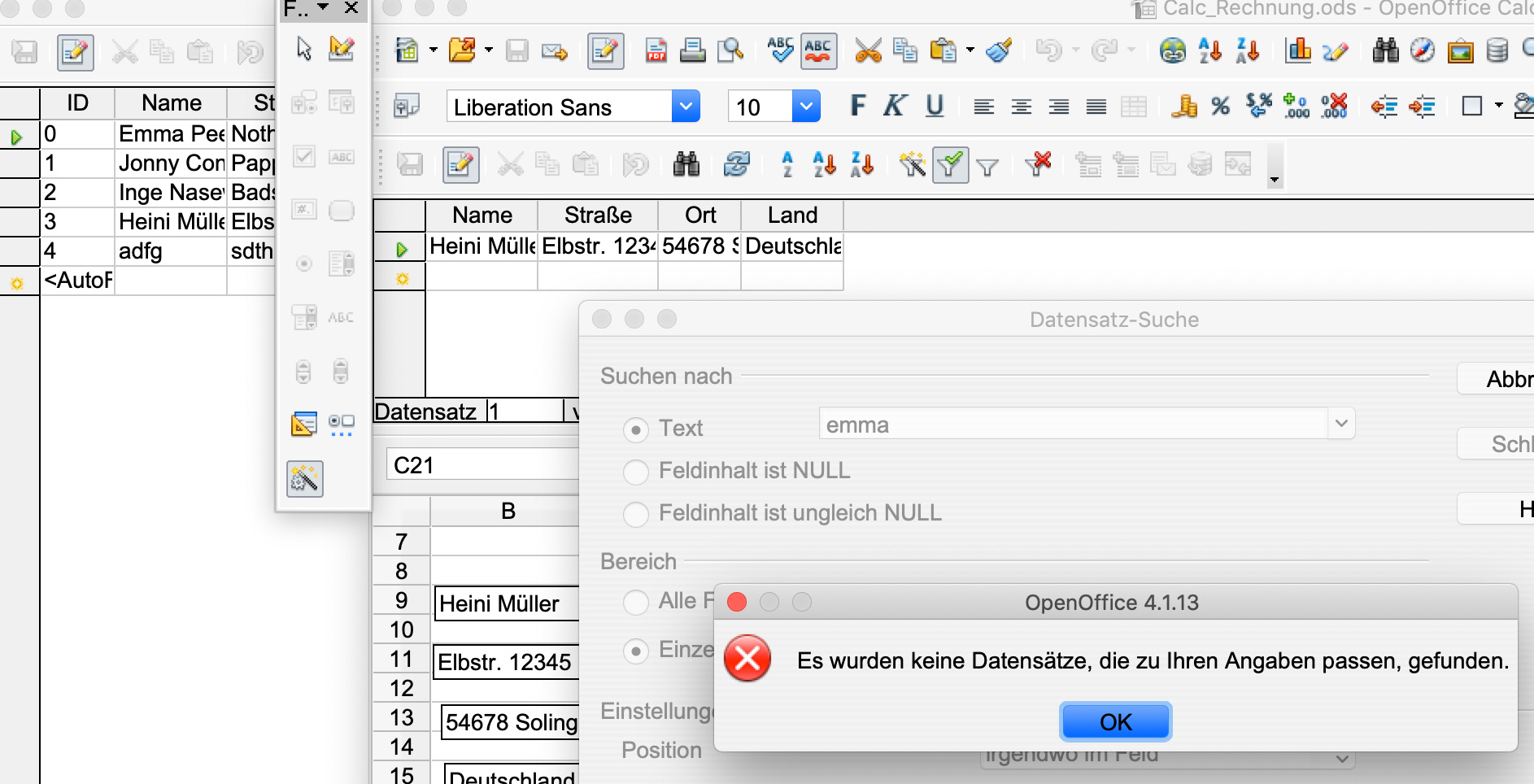

Ich denke hier ist der falsche Eindruck entstanden. Ich hab schon vor 30 Jahren relationale Datenbanken programmiert, allerdings in Filemaker, und da war das selbst ohne Handbuch eine Sache von den sprichwörtlichen paar Mausclicks, und es kam genau das raus was ich wollte (z. B. einen Adressdatensatz in der Datenbank finden, jede Rechnung mit genau einem bestimmten Adressdatensatz speichern/drucken/öffnen. Ganz einfache Anforderung eigentlich). Die geistigen Kapazitäten sind also durchaus vorhanden, würde ich meinen wollen. Allerdings habe ich (mit guten Excel-Kenntnissen) gerade bei Calc ab und an den Eindruck dass es an gewissen Stellen außergewöhnlich ungeschmeidig läuft. Ich versuche auch seit einer Weile mich hier in meinen Posts so klar wie nur irgend möglich auszudrücken, leider offenbar nicht erfolgreich.
Danke für dein Beispiel im letzten Post, allerdings tut das leider auch nicht was es soll:
Nachdem die Adressen und die Rechnung verbunden sind wird aus den Adressen in der Rechnung nur exakt ein Datensatz zur Auswahl angezeigt, anstatt der vorhandenen vier Datensätze, nämlich der vierte (warum gerade der ? Man weiß es nicht):

Und wenn ich hier nach etwas suche von dem ich zufällig weiß dass es da ist schlägt auch das fehl:

Wenn ich einen neuen Datensatz anlege und die Rechnung so abspeichere und wieder öffne, so wird trotzdem wieder der falsche Datensatz angezeigt.
Das sind letztlich 0 von 3 möglichen Punkten, keine so gute Bilanz, mit Verlaub.

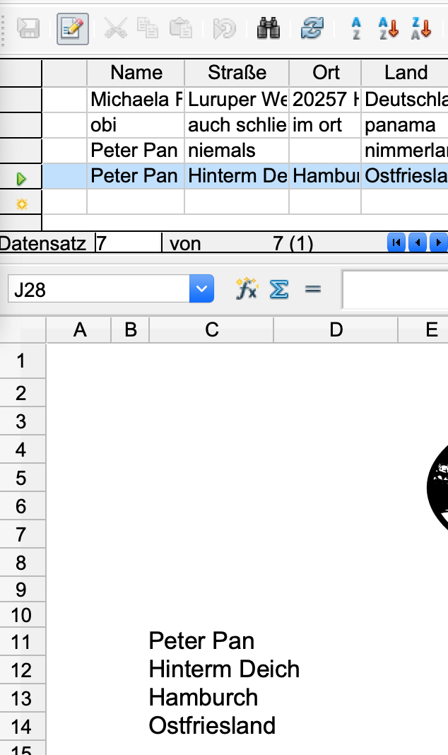

Mein aktueller Ansatz, wie im letzten Post beschrieben, sieht so aus:
Bildschirmfoto 2024-05-31 um 13.02.16.png (131.58 KiB) 74528 mal betrachtet
Hier sehe ich zumindest schon mal alle eingegebenen Adressen, kann auswählen und/oder eingeben. Aber auch hier wird die Rechnung nicht mit dem korrekten Adressdatensatz gespeichert. Ich kann die Rechnung unmittelbar ausdrucken, oder, falls das Drucken sich auch so schwierig gestalten sollte, den Monitor auf den Kopierer legen, aber das wars dann auch schon.
Drum bleibt meine Frage: Wie kann ich die Rechnung speichern so dass der korrekte Datensatz auch bei späterem Öffnen angezeigt bleibt ?
