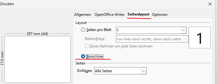

Welche EInstellungen hast du vorgenommen?

H7-25 hat geschrieben: So, 06.10.2024 17:48 Welche EInstellungen hast du vorgenommen?
2024-10-10 11 06 38.png (44.92 KiB) 15741 mal betrachtet
