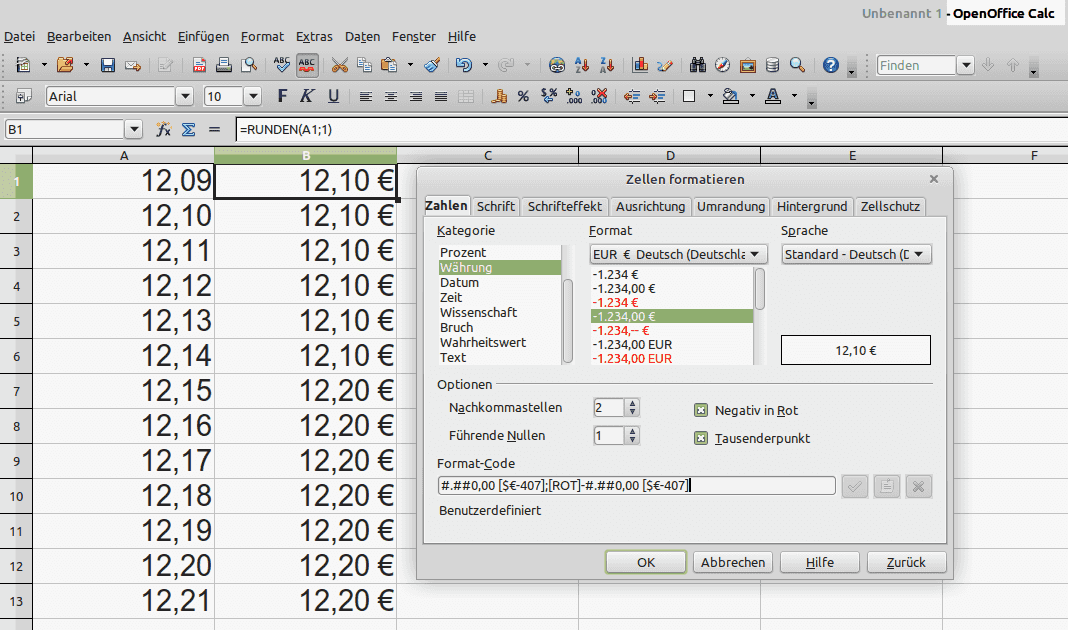

du schreibst, es wird (in der Schweiz) üblicherweise bei Währung gerundet auf die zweite Stelle - hier aber nur 0 oder 5, also X,Y0 oder X,Y5.
X und Y repräsentieren ganze Zahlen.
In deiner Aufgabe aber wird auf ganze Zehner (Zehntel) gerundet, also X,Y0. Ist das Absicht, dass jetzt die Form X,Y5 nicht mehr vorkommt?
Wenn du dann mit mehreren Zahlen rechnest, wird dann mit den gerundeten Werten oder aber mit den genauen Werten weitergerechnet? Es kann dabei ja zu Unterschieden im Ergebnis kommen.
Die einfachste Form der Darstellung von Zehnern wäre jetzt aus meiner Sicht die Rundung auf die erste Stelle, z. B. mit folgender Formel:
=RUNDEN(A1;1)
und das Zahlenformat wie folgt:
0,00 oder halt bei Währung: #.##0,00 [$€-407];[ROT]-#.##0,00 [$€-407]
(CHF kannst du ja sinngemäß einfügen.)
Schwieriger würde es, wenn auch auf Fünfer gerundet würde, siehe oben.
Hier im Screenshot:

miesepeter hat geschrieben: Do, 29.05.2025 21:05 Hallo,
=RUNDEN(A1;1)
Hier im Screenshot:

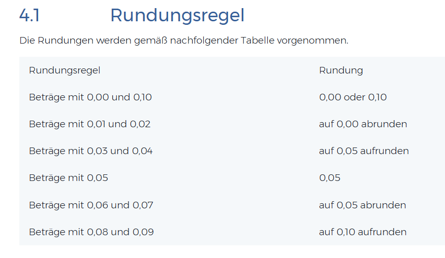

von Mondblatt24
meine Quelle sagt:
2025-05-30 12 23 09.png (34.68 KiB) 61439 mal betrachtet
Also das was bei VRUNDEN(X;0,05) herauskommt.

Mondblatt24 hat geschrieben: Fr, 30.05.2025 12:25 Hallo,
meine Quelle sagt:
Ja, sehe ich auch so, leider wird in der Definition nicht gesagt was mit real berechneten Werten mit 3 oder mehr kommastellen passieren soll Werte zwischen »x,y2« und »x,y3« , ebenso zwischen »x,y7« und »x,y8« sind undefiniert
